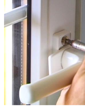

Как и где производится регулировка пластиковых окон
По фото видно, что регулировка производится в области ручки, по горизонтали (сверху), по вертикали (сбоку), регулировка угла снизу.
Под регулировкой подразумевается сила прижима окна.
Мощность прижима тоже можно регулировать, для этого при помощи отвертки слегка подкручивают или откручивают шурупы, которые крепят фурнитуру.
Под фурнитурой подразумевается ручка. крепление ручки закрыто декоративной панелью. Снять панель можно легким движением руки, отвернув декоративную панель против часовой стрелки.
