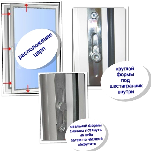

Заметил, что при закрытой фрамуге (внутренней) все равно дует, особенно по бокам. В чем может быть причина и что можно сделать?
Если ваше окно имеет большую арочную или прямоугольную фрамугу на ширину всего окна, то со временем из-за собственной тяжести ее крепления могли ослабнуть.

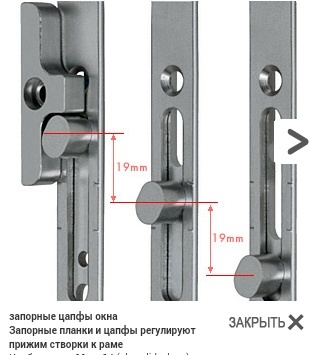

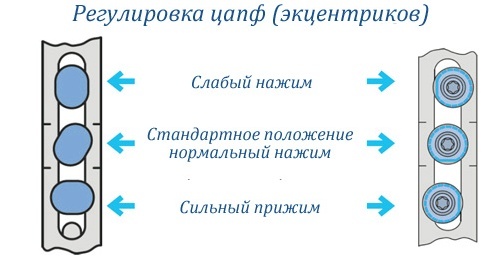

Попробуйте отрегулировать прижим створки. Если ручка поворачивается не до упора, значит, сбились прижимные площадки по бокам рамы. На внутренней стороне рамы есть эксцентрики с риской. По риске и определяется сила прижима.
Ослабьте немного эксцентрики, капните пару капель машинного масла и снова затените. Это должно помочь.

Вам потребуется:
  • шестигранный ключ,
  • отвертка крестовая/прямая,
  • плоскогубцы,
  • набор ключей "звёздочка".
Прилагаю фото, где указано как надо регулировать запорные царпы/цапфы.
Если в результате манипуляций ситуация не изменится, думаю будет целесообразнее вызвать на дом специалиста. Возможно вы "отделаетесь" заменой уплотнителя или фурнитуры.
