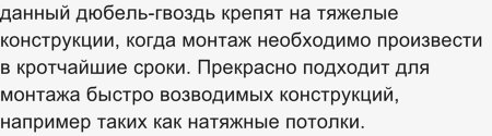

Область применения дюбель-гвоздя анкерного грибовидного:
Способ монтажа при этом значительно упрощается. Сверлится отверстие, очищается от пыли и просто вставляется данный дюбель-гвоздь в отверстие, через деталь которую необходимо прикрепить. При этом дюбель-гвоздь забивается молотком.
