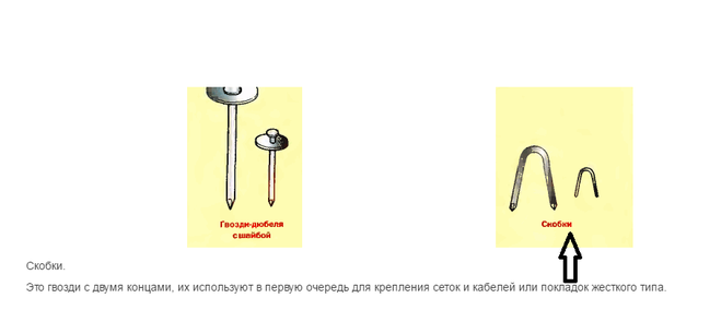

Для увеличения прочности штукатурную сетку крепят специальными крепежными приспособлениями, варианты крепления могут быть такими:
  1. Гвозди-дюбеля с шайбой.
2. Гвозди строительные с шайбой, которую продают отдельно от гвоздей (в отличие от дюбелей). Шайбы можно сделать самим из кусочков металла, нарезанного квадратами или прямоугольниками с просверленным по центру отверстием под гвоздь.
3. Скобки, гвозди с двумя острыми концами, без шляпки, в стену вбивают оба конца скобы, при этом располагая по центру то, что крепят к стене. Скобки можно сделать самим из строительных гвоздей таким способом: срезать шляпки и вбивать гвоздь без не, затем половину гвоздя загнуть к стене и вбить его срезанной стороной настолько глубоко, насколько это будет возможно. Можно шляпки не срезать, но принцип создания скобы из гвоздя остается таким же.
