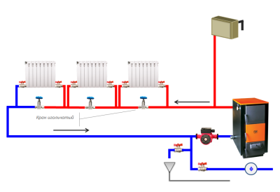

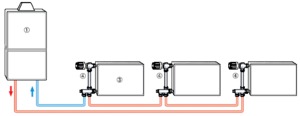

Самой простой и раннее чаще применяемой является однотрубная система отопления. Суть ее заключается в циркуляции теплоносителя по замкнутому контуру труб от котла вода переходит последовательно от одного радиатора к другому. При этом в каждом последующем радиаторе температура теплоносителя будет все ниже и ниже. В последнем она может быть недостаточной, чтобы обогреть помещение. Данная система практически не поддается регулировке, так как, перекрыв доступ к одному радиатору, перекроется доступ воды ко всем остальным. Конечно, можно немного усовершенствовать систему с помощью устройства обводного участка с дросселем (это позволит производить регулировку температуры радиатора)и

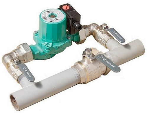

установить циркуляционный насос, который позволит более рационально функционировать систему, но если случаются перебои поставки электричества- обязательно предусмотрите в районе котла обводной байпас (фото ниже), который не заблокирует работу системы.

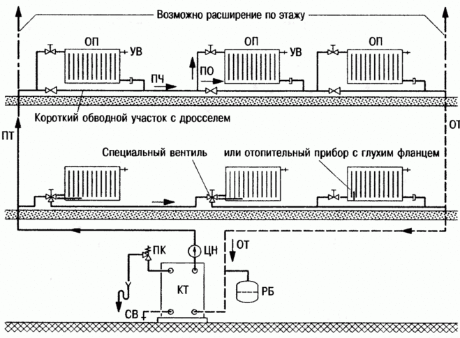

Вот не плохая схема одноконтурной системы отопления.

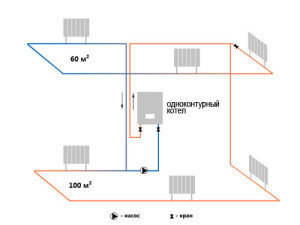

Вот ещё одна, всё доступно и понятно.

Одноконтурная система отопления всем хороша, основное это не сложность самой системы, одна труба смотрится эстетически привлекательней чем две, при достаточных навыках возможен самостоятельный монтаж.
Но есть и минусы, основное это проблема с радиатором который находится последним в системе.
Одноконтурная система отопления, это система при которой теплоноситель проходит последовательно через все радиаторы которые есть в доме, затем теплоноситель возвращается к котлу, так вот проходя через радиаторы теплоноситель охлаждается последний радиатор в системе может быть не достаточно прогретым, приходится увеличивать количество секций радиатора.
Увеличение (добавление) секций практически полностью, ну или близко к тому "уничтожает" дешевизну такой системы отопления, то есть всё становится не таким однозначным.
Добавьте сюда обязательную установку циркуляционного насоса и система не покажется уже такой не дорогой.
И ещё бы я посоветовал не заниматься монтажом системы отопления самостоятельно, работа сложная, с огромным количеством "подводных камней" и тонкостей, особенно если будете использовать металлические трубы.
Если полипропиленовые трубы, то труба должна быть армированной, для отопления подойдёт полипропилен с вот такой маркировкой PN20, или PN25.
