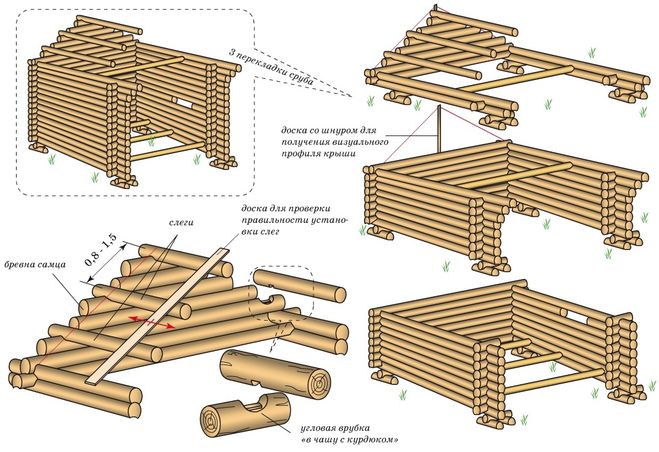

  • обычный сруб (как на картинке 1). По этой технологии приобретаются специально подготовленные бревна одного диаметра, в которых с помощью бензопилы делаются полукруглые вырезы соединения и укладываются бревна. Между ярусами прокладывается утеплитель (в старину- это был мох). Далее с помощью мощной электродрели с длинным (до 600-700 мм) просверливается отверстие, в который вбивается для фиксации деревянный кол (в старину это не делали). И так ярус за ярусом.

Я много занимался строительством срубов в Красноярском крае и общался со специалистами разными бывал в староверческих поселениях где дома построены по таким технологиям и знаю эту технологию не по наслышке. Однако сам я не строил не тот уровень мастерства что бы строить такое строение. Хотя при желании можно было бы и попытаться построить такой дом. На самом деле построить сруб без единого гвоздя можно но вот в отделке гвозди или другие металлические детали нужны обязательно. Основные правила стройки сруба без гвоздей таковы:
Для того что бы срубить стены можно использовать цилиндрические бревна, толщина этих бревен должна быть в промежутке от 16 до 30 сантиметров.
Каждый созданный ряд по периметру из обработанных бревен называется венцом.
Каждые два смежных венца по высоте нужно уложить кольями в разные стороны. Крепятся они между собой при помощи цилиндрических круглых пазов.
Венцы располагаются пазами вниз, потому что в них укладывается пакля или мох для теплоизоляции будущего дома.
Что бы избежать смещения венцов используются специальные шипы, они могут иметь сечение 25 на 60 миллиметров и длину до 150 - 180 миллиметров. Места сращивания бревен следует проводить в разбежку.
