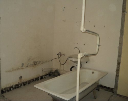

У нас в квартире между ванной комнатой и туалетом есть перегородка в полкирпича (не стена, никакой нагрузки она не несет). Хотим ее снести. Подскажите нужны ли для этого какие-то документы и сколько будет стоять работа по ее сносу в Москве?

Перегородки в Санузлах могут быть гипсовыми, могут быть кирпичными, это не несущая стена.
Демонтаж гипсовых перегородок связан с резкой арматуры (стена армирована) и демонтажём бетонного плинтуса (который является частью "фундамента" гипсовой перегородки).
Демонтаж сантехнических приборов и без оного (ванна, унитаз, раковины и.т.д, без этого демонтировать перегородку сложно).
