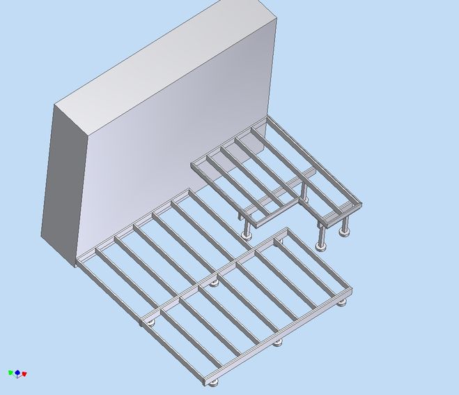

Из каких конструктивных элементов?
Для фундамента веранды делаются бетонные цилиндрические опоры (футинги), на которые с помощью металлических коннекторов крепятся деревянные опоры-столбы (посты). На посты устанавливается продольная балка (бим), на которую кладутся поперечные балки (джойсты), которые к стене дома крепятся при помощи доски (лага). Если к стене нет возможности закрепиться, то вдоль стены ставится еще одна линия опор с продольной балкой. На рисунке показан каркас для деревянной веранды.
каркас веранды

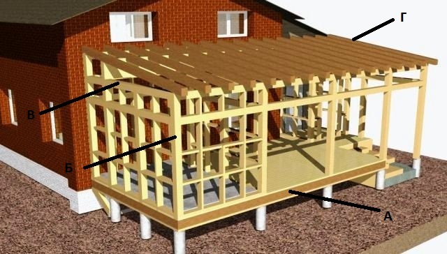

Несущий каркас веранды складывается из следующих составляющих:
• нижней обвязки (А) – с этого элемента нее начинается обустройство сооружения;
• вертикальных стоек (Б);
• верхней обвязки (В);
• стропил для крыши (Г)
Помимо этого, к конструктивным элементам также относят стекла и кровельное покрытие.
Основным материалом, используемым для обвязок и стоек, являются сосновые, дубовые или березовые брусья. Их сечение, как правило, 100 х 100, но может быть и 80 х 80. В тех случаях, если возводится каркас из бревен, то их диаметр равняется 120 мм.
