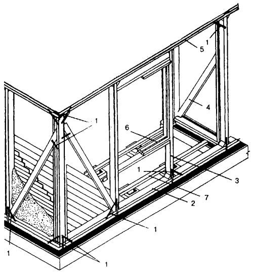

конструкция каркасной веранды: 1 — скобы фиксации элементов каркаса; 2 — нижняя обвязка; 3 — стойка; 4 — подкос; 5 — верхняя обвязка; 6 — формирование оконного проема; 7 — пол.
Остается только расставить размеры и можно приступать к строительству.
