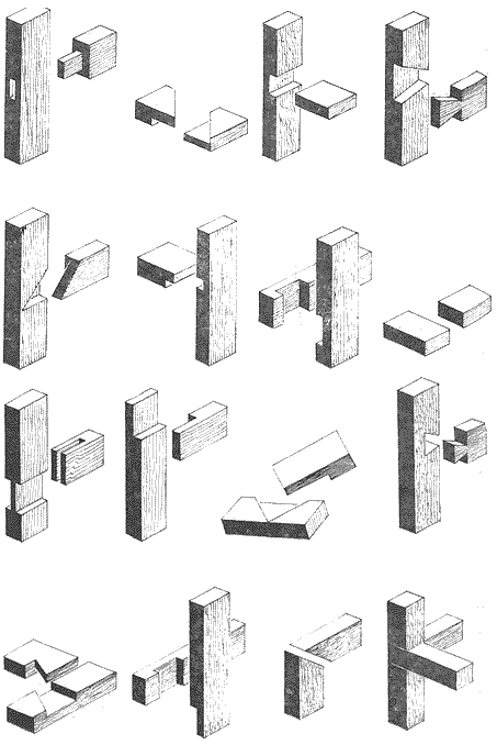

Строим веранду, в процессе постоянно возникает много вопросов. В данный момент занимаемся обвязкой деревянного каркаса, не получается крепить стройматериал. Где можно посмотреть инструкцию по обвязке каркаса?
Надо бы уточнить что именно вас интересует, методы крепления или материалы для крепления? существует три основных вида крепления конструкций, неважно обвязка это эли другие конструкции. Первый и классический это деревянные соединения или безгвоздевые. Второй - говзди и скобы. Гвозди обычно используются если соединяют с помощью дерева, накладками. скобами обычно прижимают или стягивают между собой детали. Еще крепят с помощью проволочных или канатных обвязок, но это на любителя. И третий, которым пользуются сейчас это перфорированные стальные уголки и пластины. В интернете можно найти массу узлов для любых соединений.
Очень неожиданный и простой вопрос. Работа с деревом особой сложности не представляет достаточно умения работы с топором, пилой, стаместкой и другим столярным инструментом. Для начала хочу сказать что дерево весьма подходящий и легкий материал для работы и удивительно что могут возникать какие то проблемы по работе с ним. В строительстве веранды практически все элементы линейные там нет проблемных фигур где нужна работа краснодеревщика. Поэтому для начала посмотрите чертежи Вашей веранды и начинайте обвязку с примыкания к фундаменту. На чертеже должно быть выделено последовательность деревянных работ. Очень трудно говорить о том чего не видно. Соединения выполняются посредством прибивания доски к брусу, или прикручиванием болтами предварительно засверлив отверстия. Так же можно крепить дерево посредством скоб, уголков, шурупами, гвоздями и другими элементами. Крепеж можно проводить посредством различных фигурных соединений которых достаточно много. Так вот прежде всего нужно иметь чертеж веранды и только после этого начинать работы по монтажу.
