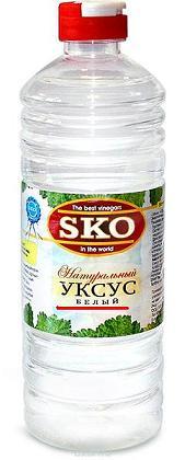

Уксус нужен вот такой,
обычный белый не разбавленный.
Иногда (чтобы повысить эффективность удаления ржавчины) используют уксус в паре с лимонным соком, пропорции 1:1.
