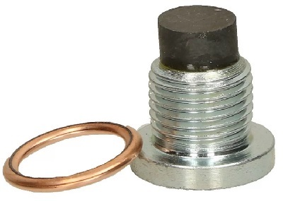

В центре бака, в удобном месте ближе к краю, прожгли электродом отверстие, в которое вварили широкую гайку.
В гайку закрутили пробку с магнитом, её можно приобрести в магазине автозапчастей для грузовых автомобилей, вот такую:
Это сливная пробка, которая устанавливается на масляный поддон двигателя. Именно берите с магнитом, который с выступом.
После бани, выкручиваешь пробку, а на ней ёжик ржавчины, вода сливается полностью, пробку очищаешь и назад.
Стало намного меньше металлических частей.
