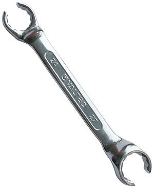

Я работаю с металлопластом вот таким ключом,
гораздо удобней рожковых.
"Губки" тоньше, раскинуть можно легко и быстро под любой номер.

В общем купите универсальный о котором я говорил выше (желательно два), подойдёт для любых труб, с любыми фитингами.
Этим ключом даже удобно придерживать полипропиленовый коллектор на который будет монтироваться металлопластиковый фитинг.

Я, например, пользуюсь ключом для евро конусов.
Вот таким -
Выдали на фирме специально для таких работ, по монтажу узла смешения "тёплого пола".
Очень удобный в применении.
Подходит под фирменные евро конуса и под китайские переходы.
Раньше тоже пользовались "разводным" и "галкой", но ими не так удобно.
Такой ключ можно сделать своими руками.
Достаточно взять "накидной" ключ 24/27 и "болгаркой" прорезать в нём прорези примерно 18-20 мм.

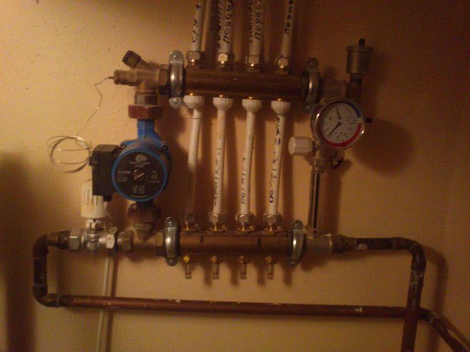

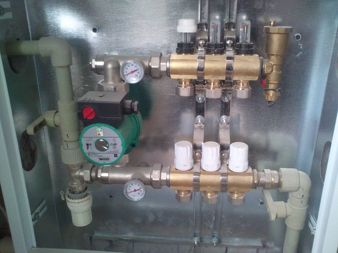

На фото наших работ, как вы видите, расстояние между "выходами" очень мало, поэтому таким ключом очень удобно работать.
