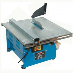

Ровно и без пыли и сколов трубу можно распустить на станке для резки керамической плитки и камня с водяным охлаждением. Если труба сотка, ее можно распустить за один проход, к примеру на станке ТС 250

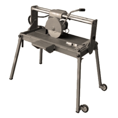

Если же диаметр побольше, распустить можно за два прохода на любом маленьком станочке для керамики с водяным охлаждением диска, сняв предварительно разделяющую планку.
