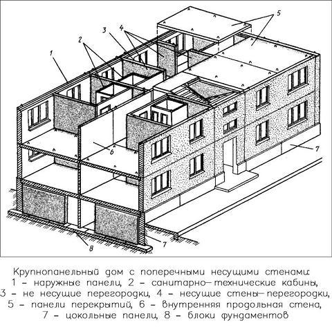

В панельно доме, где стены монтировались сваркой из стеновых панелей, вам, скорее всего, не получится сделать никакой проем, так как сам заливая такие плиты на железобетонном заводе, могу сказать, что такие плиты очень хрупкие, и внутри находится проволочный каркас под конкретную конфигурацию панели в виде объемной сетки. Когда вы прорежете сетку - плита просто поплывет, так как опорная сетка будет нарушена. В панелях с окнами - другой тип сетки, специально с упрочнением над окном, так как там нет перемычек, как над окнами в кирпичном доме. Так что не думайте даже что то резать и долбить в панелях, так как они заливаются керамзитобетоном с очень тонким слоем с лицевой и изнаночной стороны панели, до 5 сантиметров, а глубже - керамзит!!!
В панельных домах почти все стены несущие, за исключением некоторых перегородок,
они как правило возведены из иного материала (кирпич, блоки, ПГП и.т.д).
Делать проём (любой, любого размера) в несущих стенах категорически нельзя.
Даже штробление стен под электропроводку в таких домах делается по определённым правилам и не все стены можно штробить.
Вырубкой проёма Вы нарушаете (уменьшаете) прочность конструкции, вплоть до их разрушения с последствиями (ответственность может быть не только административная, но и уголовная).
Но не большой шанс (хотя как показывает практика в 95% случаев пользователи получают отказ) получить разрешение на вырубку проёма, всё же есть.
Вам надо написать заявление на перепланировку, а это она и есть.
Далее заказать проект перепланировки, получить на неё разрешение.
Затем самостоятельно найти специалистов с лицензией на этот вид деятельности и произвести работы строго по проекту.
По окончании работ специальная комиссия принимает её, опять же сверяясь с проектом.
Если то самое окошко вырубается в наружной несущей стене, то шанс получить разрешение равен нулю.
