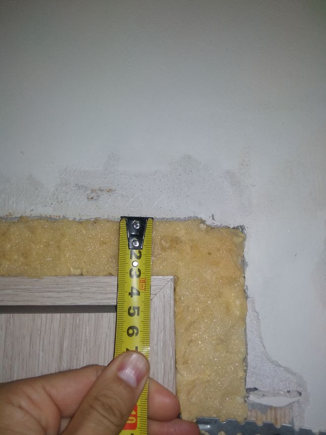

В моей личной практике попалась такая ситуация, когда делал под дверь 60 сантиметров (с коробкой она была 66 сантиметров, т.е. сама дверь 60 см + коробка по 3 см на сторону + небольшой зазор между дверью и коробкой в пару миллиметров от 2 до 5), где общая ширина выходила в 66 с + сантиметров. Соответственно по сторонам и зазоры делал по 2,5 сантиметра с каждой стороны. Общий проём получился 71 сантиметр.
Но двери в итоге поставили на 60, но коробка была по 1,5 сантиметра на сторону, пришлось зазор заливать пеной.

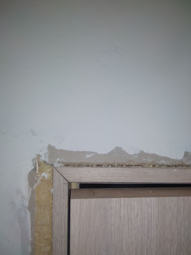

Второй проём, после покупки дверей, сверху зашивал уже после установки двери и дал припуск всего на 0,5 сантиметров, чего вполне хватило для уплотнения коробки.

Но если не брать в расчёт нюансы, тогда я бы советовал оставлять зазор минимум 1 см, максимум 2 см, т.е. в среднем по 1,5 сантиметра.
Если брать в расчёт стандартные современные коробки при толщине на 3 сантиметра (1,5 по сторонам) больше, чем ширина полотна коробки, тогда получатся следующие значения:
полотно 60 - с коробкой 64 - проём 66-67 сантиметров
полотно 70 - с коробкой 74 - проём 76-77 сантиметров
полотно 80 - с коробкой 84 - проём 86-87 сантиметров
Эта разбежка в 1 сантиметр нужна для того, чтобы установить дверь равно, как говориться "запас не жмёт", хотя если уверены в том, что всё ровно, тогда по минимальному значению.

Тут, как и в предыдущем случае, лучше дать запас, так как сложно точно рассчитать нижний зазор. Ну а пустое пространство можно залить пеной.
