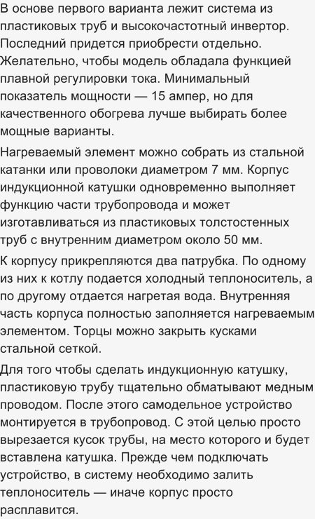

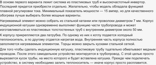

В первую очередь, для этого нам понадобится сварочный инвертор с высокими частотами, а также стальные проволоки с диаметром 0,5 см и длиной 5 см. На дно пластиковой трубы устанавливаем решетку. (Труба - это корпус котла). Проволока засыпается так, чтобы полностью заполнить внутреннее пространство трубы. Далее на корпус наматывается 90 витков провода (изготавливаем катушку). К системе отопления наш агрегат присоединяются с помощью переходников. Не забудьте заземлить!
