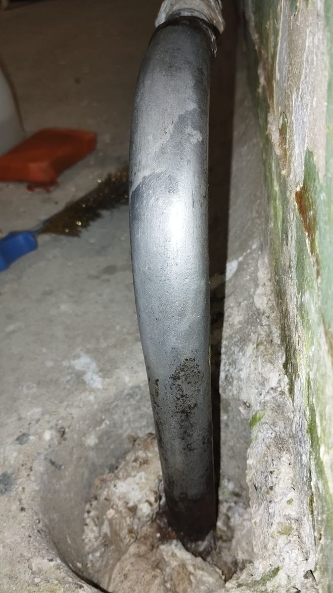

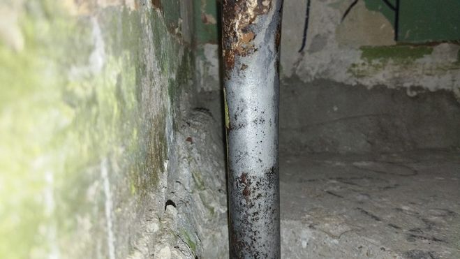

Здравствуйте. Панельный МКД. Труба отопления из металла проходит через кухню и заходит в пол к соседям — почти сквозное отверстие, которое хотел закрыть, так как сильно слышно соседей. Помогите, пожалуйста, советом.
Согласно СП 60.13330.2012 надо ставить гильзу, нолько трубопровод уже установлен, гильзу никак не наденешь.
Сомневаюсь между тремя вариантами:

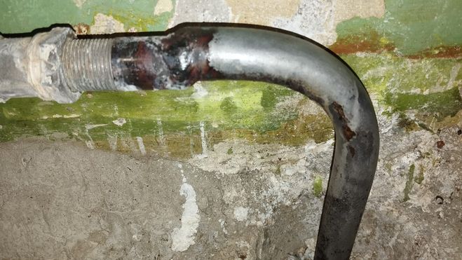

  1. Зацементировать (пескобетоном) трубу по уровню пола? Или от нагрева она расширится/летом сузится и треснет сама труба или цемент вокруг? Напрягает место сварки (на втором фото) — если труба будет испытывать продольные или иные нагрузки, но не сможет двигаться из-за жёсткой фиксации в перекрытии, как бы сварка не отвалилась.
  2. Может натянуть на трубу теплоизоляцию из вспен. полиэтилена? Но отверстие в полу не сквозное и не равномерное, получается теплоизоляцию придётся подрезать под это. А потом пескобетоном залить по бокам. Не уверен в том, что не будет ли звук проходить через эту теплоизоляцию идти от соседей, как и насколько долговечна такая конструкция.
  3. Засыпать всё керамзитом (Керамзит Knauf фракция 0-5 мм) до уровня пола. Если трубы будут температурой под 90 градусов, допустимо ли для него? Не пылит ли он? Не хотелось чтобы через год или десять лет керамзит разрушился и дышать пылью. Или засыпать керамзитом, а сверху закрыть 1 см цемента, чтобы закрыть доступ пыли в квартиру?

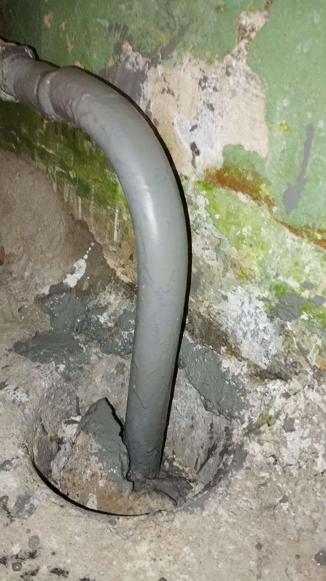

Нанес в два слоя грунтовку
Во-первых на счёт сварки, не сомневайтесь сварка нормальная, просто это такой приём сварки, когда трубы смещают 2-3 мм, это просто для надёжности шва. Что касается заполнения. Самый простой вариант заполнить монтажной пеной. Тут вам шумоизоляция и теплоизоляция, как говорится два в одном. Даже если нет пистолета для пены, просто купите разовый баллон, даже самый маленький. Если будут излишки пены (вылезут) просто обрезать и закрасить. Пена боится прямого солнечного света, так что лучше закрасить.

Если труба с признаками коррозии, зачищаем её, используем преобразователи ржавчины, можно и покрасить ту часть трубы которая будет заделываться в перекрытии.

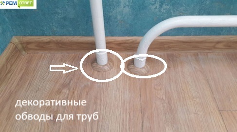

Всё, полная просушка, далее после монтажа финишного напольного покрытия, можно установить вот
такие "розетты" (декоративные, обводы, накладки) на трубу и окончательно скрыть (задекорировать) зазор между полом и трубой.

Затем укладка на пол, финишного напольного покрытия и скрываем зазор между трубой и полом при помощи декоративных накладок для труб (см. фото, выше).
Накладки могут быть деревянные, металлические, пластиковые, подбираем с учетом диаметра труб, устанавливаются "обхватом" трубы, соединение замковое.

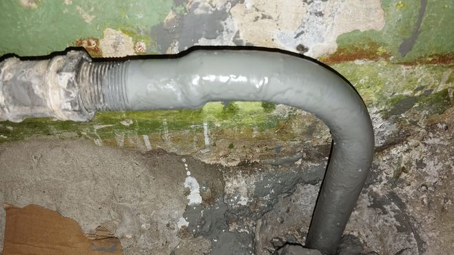

Спасибо. Отверстие заливал не я, похоже так было сделано при строительстве дома. Оно было засыпано мусором до уровня пола. Как я сделал (делал до вашего сообщения): зачистил трубу щёткой и шлифовальным устройством, сняв ржавчину. Обработал средством против ржавчины, покрасил. Поставил теплоизоляцию из каучука ( https://www.vseinstrumenti.ru/product/teploizolyatsionnaya-trubka-ru-fleks-st-09x018-2-2-m-p-6979-2563334/ ), с целью выполнения ею роли гильзы. Закрепил её хомутами к трубе. Потом залил цементом на уровня пола. Сама теплоизоляция выше на 10 см. 6 см высоты ушла на черновой пол, это деревянные плиты. Щель между ними и теплоизоляцией запенил обычной монтажной пеной, так как внешняя поверхность теплоизоляции не прогревается выше 30 градусов. Потом будет подложка под ламинат и сам ламинат - эти работы ещё не сделал. Излишки теплоизоляции подрежу, но будет немного торчать над ламинатом, чтобы ламинат не получал теплового воздействия от трубы отопления. Это я прикрою декоративным обводом для труб.  —  более года назад
