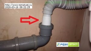

Из личного опыта могу посоветовать смазать силиконовым герметиком уплотнительное кольцо в раструбе канализационной трубы (уголка, тройника) и далее в этот раструб
вставляется гофра сифона.
Все остальные прокладки герметиком не промазываются.
