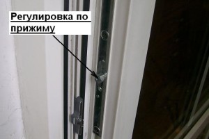

Если форточка плохо прижимается к окну, то регулировка осуществляется при помощи шестигранника (ключа).
Откройте форточку, с торца должны быть эксцентрики (цапфы),
регулируются все в одно положение.
На эксцентриках могут быть риски (см. выше о разной фурнитуре) если риска в помещение, то это максимально возможный прижим, на улицу летний вариант (прижим минимальный).

    ![][6­]
