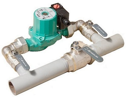

Укажанные выше элементы должны присутствовать в системе обязательно, но чтобы система работала более оптимально, ее желательно усовершенствовать установкой циркуляционного насоса. Насос необходимо устанавливать в непосредственной близости к источнику отопления (котел), при этом на случай аварийной ситуации- отсутствие электроэнергии, циркуляционный насос необходимо оборудовать обводным контуром или байпасом.

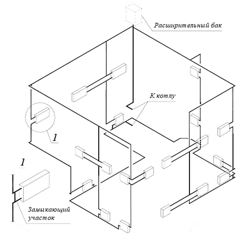

Оптимальным вариантом считаю следующую схему:
Непонятно какая этажность дома, если дом одноэтажный то лучше всего для него применить горизонтальную двухтрубную систему отопления. В этом случае трубопровод и радиаторы расположены на одном уровне по горизонту.

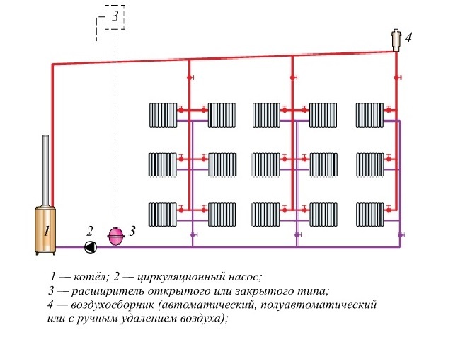

Двухтрубная система одна из самых надежных и приемлемых систем но она в отличии от однотрубной намного дороже. Если дом одноэтажный то вот Вам разводка весьма приемлема для такого строения называется она нижняя разводка:

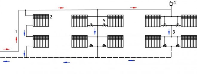

Для двух и более этажных домов приемлема такая разводка называется она верхняя разводка:

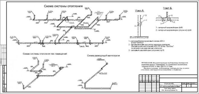

Все эти системы достаточно эффективны на сегодняшний день существует огромное количество котлов и их модели позволяют которые позволяют автоматически следить за нагревом теплоносителя. Для того что бы устанавливать систему отопления обязательно нужно провести гидравлический расчет без него нельзя заниматься монтажем.
