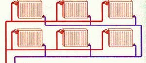

Что такое двухтрубная система отопления можно понять из её названия.
Особенности данной системы заключается в наличии двух контуров, оба контура замкнутые, один контур подводит к радиаторам отопления теплоноситель, другой отводит.
Преимуществ перед однотрубной множество, основное и главное это равномерное распределение теплоносителя по радиаторам.
В случае с однотрубной системой, теплоноситель успевает остыть пока проходит через один радиатор, поэтому при такой системе очень часто радиатор на входе, гораздо более горячий чем ближе к выходу.
Радиаторы в двухтрубной системе не закольцованы одной трубой, горячий теплоноситель они получают по одной трубе, отдают по другой.
Радиаторы отопления находятся в стороне от стояка подачи горячей воды, в отличии от однотрубной где каждый радиатор пропустив через себя теплоноситель, охлаждает его.
Ещё плюс двухтрубной системы, это возможность установки специальных вентилей, благодаря которым регулируется температура теплоносителя на каждый радиатор по отдельности.
Система довольно сложная, есть с нижней подводкой, есть с верхней, есть вертикальная двухтрубная система, есть горизонтальная.

Монтировать самому можно,если имеешь хоть какой нибудь опыт в сфере пайки пластиковых труб.Это довольно не сложно но дело кропотливое.Тянутся две трубы параллельно друг друга(подача и обратка)в самой верхней точке ставится группа безопасности(сбросни­к воздуха,манометр и сбросник давления).В удобном месте ставим расширительный бачок,это не принципиально.Систем­а закрытая потому подключение к водопроводу обязательна.Для экономии места и если имеется байпас трубы кидают практически на пол.Желательно на радиаторы отопления ставить именно радиаторные краны они имеют разборное соединение,это облегчит монтирование радиаторов. Впаиваем тройники где будут радиаторы,а дальше с одной стороны в радиатор подключаем подачу с другой обратку,на последнем радиаторе кольцуем.Такая система хороша тем что температура в радиаторах одинаковая и с помощью кранов можно регулировать температуру каждого радиатора не влияя на остальные.
