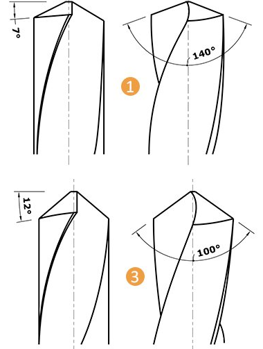

Свёрла затачивают под бОльшим углом, не как для мягких материалов. Заточка для стали под углом от 140 градусов. Если металл мягче, угол заточки уменьшается, для меди 110 градусов, для алюминия 118, для чугуна 90.

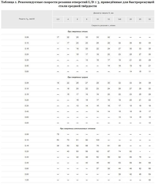

Самые твёрдые стали режут на малой скорости.
Таблицу рекомендуемых скоростей смотреть здесь.

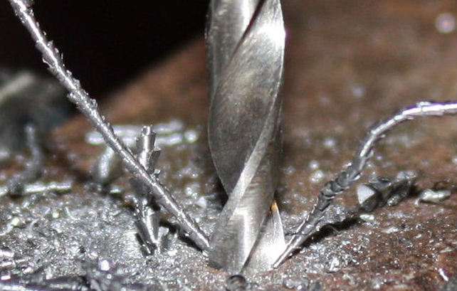

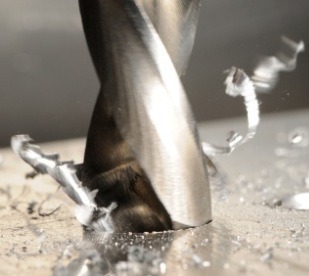

Красивая длинная стружка свидетельство правильной заточки сверла и верно выбранном режиме сверления.

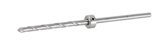

Если нужно глухое отверстие, пользуются линейками, которыми комплектуется дрель, втулочными упорами, вот такими:
