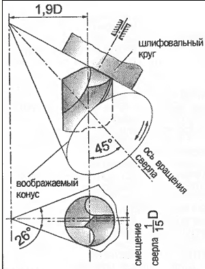

Если делать заточку сверла вручную, то вряд ли это получится с первого раза. Лучше потренируйтесь на одном, следуя указанной таблице. Ничего, что сточите большую часть, от этого сверлильная способность не пропадёт, но опыта наберётесь!
