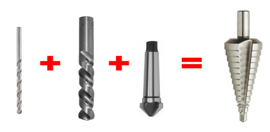

Ступенчатые сверла относятся к разряду сверл переменного диаметра — коническим.
Ступенчатыми эти сверла называются потому, что их форма напоминает ступени при переходе от одного диаметра сверления к другому, в отличие от конусных, которые не имеют ступеней.
Ступенчатые сверла пользуются большим спросом на рынке, поскольку одно такое сверло заменяет несколько разных.
Преимущества ступенчатых сверл:
1) Объединив сверла разных диаметров в одном, получается выгодно экономически, так как одно сверло может заменить несколько обычных спиральных сверл, а, следовательно, и затраты будут меньше;
2) Экономится рабочее время — не требуется дополнительно тратить время на замену одного сверла другим;
3) Чтобы просверлить отверстие большого диаметра простым сверлом, нужно вначале нанести метку керном, потом засверлить отверстие сверлом малого диаметра и только потом расширить его до нужного диаметра. А в конце еще потребуется края обработать зенковкой. Все эти операции при работе коническим сверлом не нужны (кроме кернения);
4) Сверление коническим сверлом отверстий больших диаметров требует меньше усилий, чем сверление спиральным сверлом, так как вход в материал происходит постепенно.
Конечно, есть у ступенчатых сверл и недостатки:
1) Толщина обрабатываемого материала ограничивается высотой ступеньки;
2) Для использования ступенчатых сверл придется использовать инструмент с относительно небольшими оборотами и большим крутящим моментом;
3) Есть большая чувствительность к перекосам, а они всегда возможны при сверлении;
4) Стоимость ступенчатых сверл довольно-таки высокая.
И все же ступенчатое сверло по своим характеристикам в целом является эффективным инструментом, обеспечивающим быстрое и аккуратное сверление и, несомненно, должно быть в «арсенале» любого мастера.

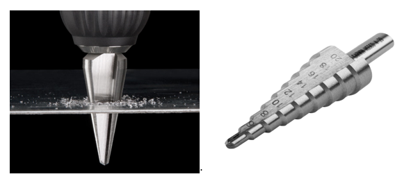

Есть в моем инструменте несколько ступенчатых сверл, могу сразу отметить что на все преимущества однозначные.
Ступенчатые сверла, как и "обычные" относятся к металлорежущему инструменту.
Визуально, это конус со "ступенями", те самые "ступени" позволяют плавно переходить от одного диаметра на другой (от меньшего к бОльшему).
Обычно такие сверла используются при сверлении тонкого металла (сравнительно).
Число (количество) "ступеней" может быть разным, разные и режущие кромки, по своей форме.

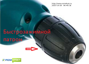

Вместо нескольких сверл можно использовать одно не нужно "перезаряжать" дрель менять сверла (это удобно), с одного диаметра на другой.
Работа выполняется быстрей, плюс неоднозначный, у меня дрель "Макита" (Makita) вот с таким
быстрозажимным патроном, заменить "обычное" сверло дело нескольких секунд, нет никакого преимущества, в скорости, в ходе выполнения работ.
Если патрон под ключ (ключевой), то преимущество одного сверла более существенное.
Так же учитывайте, при использовании ступенчатого сверла, при сверлении отверстий большого диаметра нельзя устанавливать, на дрели высокие обороты.
Это тоже может быть минусом, так как некоторые "обычные" сверла по металлу могут работать и на высоких оборотах инструмента.
Дальше, считается что ступенчатые сверла меньше изнашиваются, это так, но только если сравнивать с дешевыми " обычными" сверлами.
Отверстие получается ровным, гладким, без заусенец, это неоспоримый плюс.
Хотя и "обычным" сверлом можно сделать аккуратное отверстие, нужно не давить на заходе и придержать на выходе, заусенец не будет.
Длительный срок эксплуатации, соглашусь с этим у меня такие сверла уже в работе несколько лет инет сними проблем.
Не нужно кернить, тут не всё так однозначно "гульнуть" (уйти в сторону) на заходе может и ступенчатое сверло, будьте внимательны.
