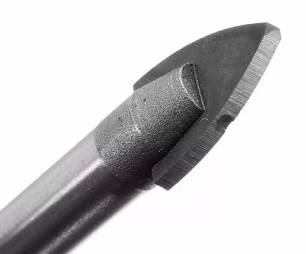

Лучше использовать специальные свёрла (к примеру копьевидные) для сверления отверстий в керамической плитке.

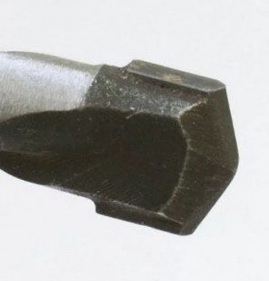

Я несколько раз пытался просверлить кафель победитовым сверлом и ни разу это сделать не удавалось, всё дело в том, что победитовый наконечник, впаянный в основание сверла, специально делают тупым (в прямом смысле этого слова) для того, чтобы это сверло не сверлило, а долбило при помощи перфоратора. А также у него угол тупой, поэтому отверстие сверлится сразу с большим захватом.
Сверло же по кафелю напротив имеет хорошо заточенную грань, чтобы срезать аккуратно верхний слой, а заточено оно под острым углом, чтобы отверстие постепенно расширялось, а не отрывало куски кафеля.
Теоретически конечно можно сверло с победитовым наконечником заточить с такими же углами и гранями, как сверло по кафелю, тогда вы прекрасно сможете просверлить любую плитку. Но для этого надо найти хороший алмазный наждачный круг.
А если его не заточить, то даже начать сверлить у вас не получится, так как центр сверла будет скользить по кафелю, а если вы начнёте сверлить кафель с тыльной стороны, тогда на выходе отвалится глазурь или плитка вообще треснет.
