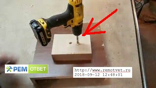

Делаем разметку, можно под заход сверла накернить шилом место захода.
Сверлить лучше 2 свёрлами, 1 меньшего диаметра и затем уже сверлом по нужному диаметру.
На дрель сильно не давим.
Держать её надо под прямым углом к поверхности, то есть без перекосов, вот фото
для наглядности.
