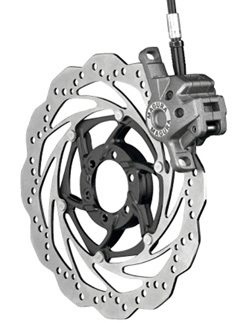

Есть дисковые тормоза:
Кстати с ними проще всего, они крепятся на двух болтах с торцевой стороны диска, открутив эти болты надо просто механизм потянуть на себя и снять с тормозного диска. Далее снимается трос, который может быть под стопором, либо на фиксаторах.

Если у вас дисковые тормоза, то сначала снимите калипер (он крепится на тормозном диске), затем снимите стопорное колесо и болтик. Они могут защелкиваться и закручиваться. Снимаете колодки и меняете на другие.
