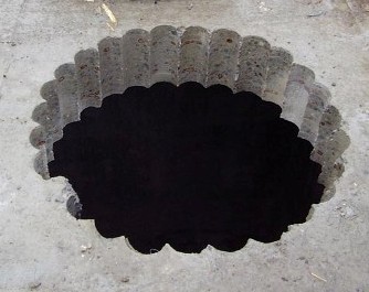

Отверстия в кафеле до 100мм можно просверлить с помощью коронки с карбидо-вольфрамовым покрытием соответствующего размера.

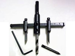

Диамет­р побольше можно сделать при помощи "двухкрылой" балеринки, выставив резцы на нужный радиус. Советую воспользоваться именно "двухкрылой", потому, что "однокрылая" вибрирует, особенно на большом диаметре.

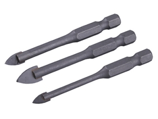

Если же и балеринки будет не достаточно, тогда начертите маркером на плитке круг нужного диаметра и с помощью сверла для стекла и керамики:
по кругу высверливаете нужное вам отверстие. Отверстия старайтесь делать максимально близко друг от друга. После прохода по кругу, внутренность легко удаляется.

Балеринка менее дорогой вариант,
но работать ей надо по определённой схеме (правилам).

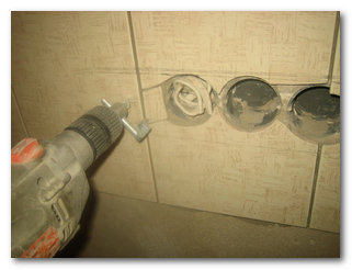

Сделали разметку, если кафель не на стене (к примеру сверлим отверстия под планку смесителя, выходящую из стены, трубы в штробах), то лучший вариант с гарантией что плитка не треснет, это нанести клей (плиточный) на поверхность плитки (внутреннюю) и положить плитку на пол (временно).
Далее само сверление, тут проблем не возникнет, на дрель не давим, обороты средние, сверлим на всю толщину кафеля.
