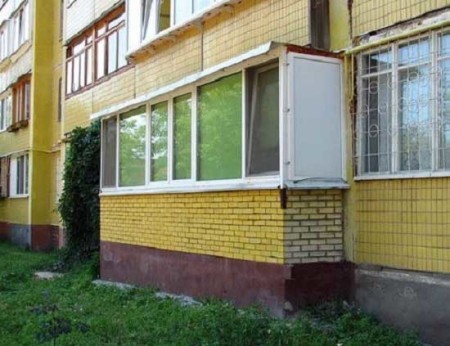

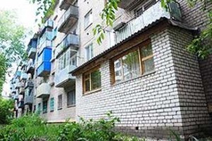

Очень часто под балконом люди строят погреб, пристройку, чтобы увеличить площадь.
Если Вы купили квартиру, и у Вас уже был достояний погреб, стоит собрать подписи со всех жильцов дома, что Вы хотите узаконить погреб, обязательно должно быть всё заверено нотариусом. Вот тогда, если жильцы в доме не против, тогда можно смело идти со всеми собранными документами к администрации района города при себе иметь: паспорт, технический паспорт оригинал + копия заваренная нотариусом, разрешение в хозяйственном управлении, копия регистрационного удостоверения. Если есть ЖЭК, тогда ещё нужно согласие председателя, или председателя дома.
дом
Если Вы без разрешения самостоятельно достроили погреб, без согласия отдела архитектуры района, без согласия жильцов дома и хотите его узаконить, то Вам придётся оплатить штраф, обращаться к администрации района города. Если она даст добро, после оплаты штрафа, Вы можете узаконить пристройку. Также, узаконить пристройку можно обратившись в суд по месту жительства.
