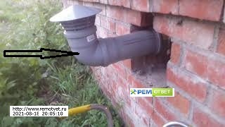

Возможно отсутствует вентиляция, спертый теплый воздух не выводится из погреба наружу вот фото для наглядности (как должно быть).
Или вентиляция есть, но сделана она с нарушениями, тут даже диаметр труб нужно учитывать.
