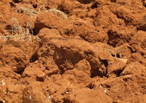

Далее определитесь чем будете засыпать погреб, это может быть просто грунт (худший из вариантов) может быть песок, но лучший вариант это глина.
Или хотя бы глинистая почва (грунт) с большим содержанием глины.
Глина почти не пропускает влагу, из глины делают так называемые "глинные замки", например в "пироге" отмостки и не только.
Кубатуру Вы уже знаете (см. выше) заказывайте глину, или глинистый грунт, или песок.
