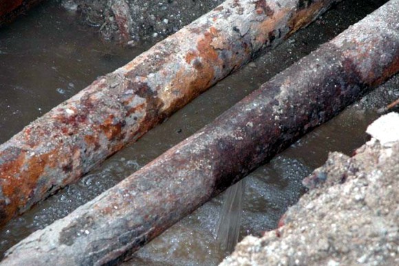

Чем лучше защитить от ржавчины трубы центрального отопления в траншеях, которые периодически заливает водой (талой, дождевой, из порывов и т.д.)?
