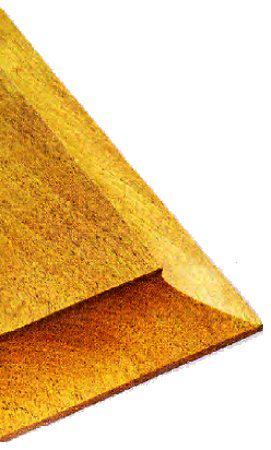

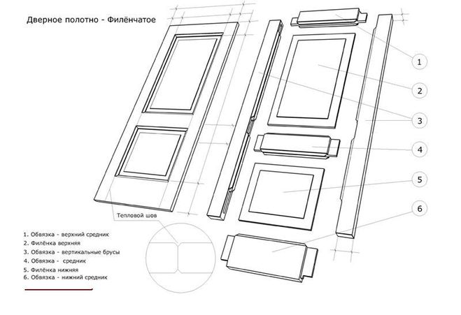

На этом рисунке показаны все составляющие такого типа дверей.Вот только такой элемент как накладка не всегда используется, а вставляется филёнка с обработанными на фрезе сторонами.
Хотя есть умельцы, которые обходятся и без фрезы, вместо неё используется обычный рубанок с фигурно заточенным ножом.

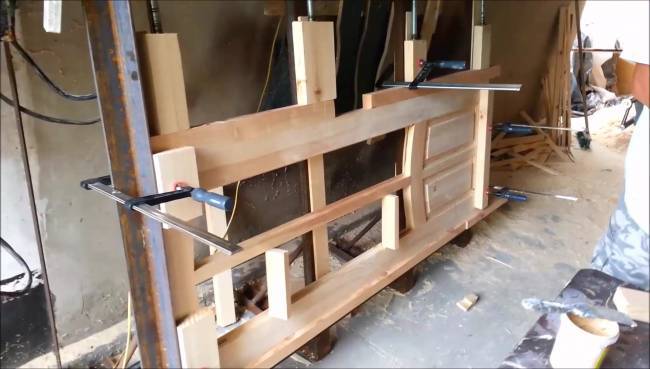

Все детали крепятся при помощи соединения в шип, путём тщательной подгонки и вбивания деревянной киянкой. Предварительно нужно смазать места соединения столярным клеем. После того, как дверь собрана, её нужно тщательно закрепить при помощи струбцин со всех сторон.
После просушки дополнительно укрепляем места соединений деревянными чопиками.
