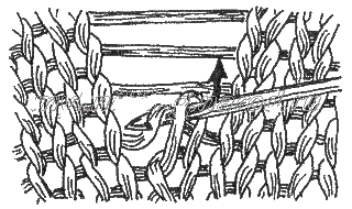

Спущенные петли на трикотажной вещи поднимаются с помощью язычковой иглой или тонким крючком для вязания. С лицевой стороны нужно ввести головку язычковой иглы в первую неспущенную петлю петельного столбика, продвинуть ее вверх, захватив первую протяжку спущенной петли. Затем захваченную протяжку необходимо втянуть в первую неспущенную петлю, и так по очереди, следующая протяжка - во вновь образованную петлю и т. д. Петли, поднятые друг за другом образуют петельный столбик. Последнюю петля закрепить.
Если спущены несколько петель, то петельные столбики поднимаются по очереди.
Спущенную петлю на лицевой стороне трикотажа, крючок вводят спереди назад в спущенную петлю, подхватывая одну нить и протаскивая ее через петлю. Образовывается новая петля на ряд выше и т.д.
Если петля спущена на изнаночной стороне, то крючок необходимо ввести сзади наперед в спущенную петлю.

Самый простой способ поднять спустившуюся петлю на любой трикотажной, вязанной вещи - это воспользоваться крючком для вязания.
Крючок должен быть немного тоньше используемой в трикотаже нити, тогда будет удобно поддевать им петли.
Я, обычно, поднимаю спущенные петли на лицевой стороне вязанного изделия. На мой взгляд, именно на "лице" это делать более удобно, так как трудно ошибиться и пропустить упущенную от петли "нить-перекладинку" , или, если вдруг автоматически провяжешь петлю как-то не так, то на лицевой стороне это всегда гораздо заметнее, так как должен получаться цельный столбик из лицевых петель, который напоминает косичку.
После того, как поднимите упущенную петлю до нужного места, закрепите ее таким образом, чтобы она больше не могла спуститься.
Нужно взять иголку или крючок, что вам будет удобнее.
Подцепите спущенную петлю крючком (более удобный способ) или иголкой (можно острым концом, а можно в ушко продеть часть петли и вытянуть в нужном направлении.
Когда вы подцепили петлю, то протяните через предыдущий ряд, имею ввиду через верхний предыдущий. Так поднимаете до нужного вам уровня, чтобы нить легла ровно и не было видно спуска.
