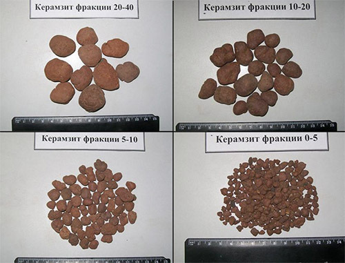

Керамзит есть различной фракции,
для заполнения всех пустот при утеплении полов и чердачного перекрытия лучше использовать (смешать) керамзит разной фракции.
