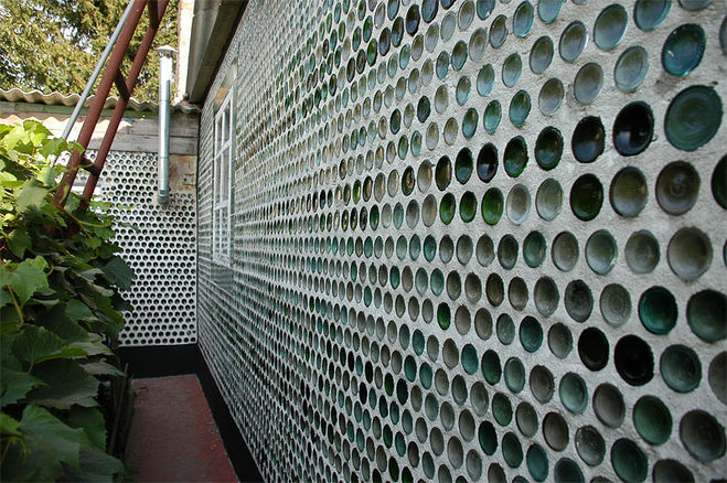

Самый лучший способ утилизации стеклотары на даче это закопать бой стекла в основание дорожек, стоянки автомашины. Надо разметить дорожки, снять верхний слой почвы на штык лопаты. Уложить бутылки плотно друг к другу валетом, промежутки засыпать боем стекла. Засыпать все слоем песка и земли. Выровнять землю и хорошо залить водой. Второй раз сделать подсыпку, выровнять и утромбовать. Сверху уже можно будет залить смесью цемента, гравия и песка. Можно просто на песок насыпать толстый слой гравия. Второй способ на любителей. Из пустых бутылок делают заборы, строят даже теплые дома, будки для животных. Бутылки закрывают ( можно деревянными чепиками), укладывают рядами на цементную стяжку. Если банки и бутылки покрасить флуаресцентными красками, то получаются очень красивые и оригинальные светящиеся ночью стены, ограждения, фигурки.

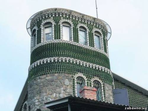

На этот дом ушло 800 бутылок шампанского
Если стеклотары много, то с добавлением небольшого количества песка и цемента из нее можно строить целые дома. Правда, некоторые уже строят и из пластиковых бутылок.

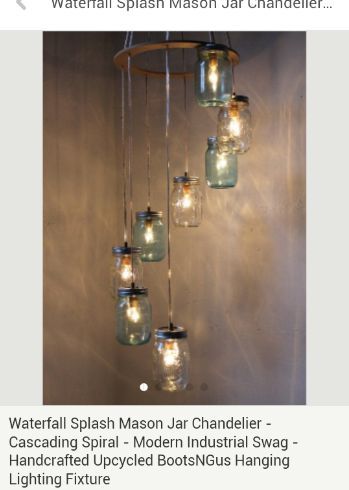

А если ее не так много, то можно наладить производство светильников типа:
Конкретно за этот просят 230 вечно зеленых.
