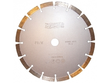

Ровно и красиво можно перерезать бордюру углошлифовальной машинкой (болгаркой), только диск для этого подбирайте "по железобетону"
т­ак как бордюры внутри обычно имеют арматуру.
