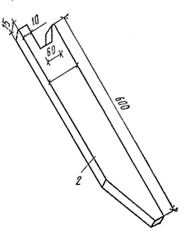

Для мокрой штукатурки откосов на окнах и дверях я пользуюсь малкой.
Сделать ее можно из любого жесткого плоского материала - пластика, металла, дерева (подойдет даже обыкновенный наличник)...
На чертеже даны ориентировочные размеры. У каждого проема могут быть свои особенности: разная ширина рамы (со штапиком и без), разный напуск штукатурки на раму или коробку... Чаще всего для каждого следующего объекта приходится делать новый инструмент.

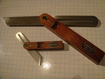

Некоторые штукатуры пользуются универсальной заводской малкой,
но я предпочитаю самодельную. Самоделку можно сделать широкой, чтобы не стряхивать часто лишний раствор, да и удобнее ею работать.

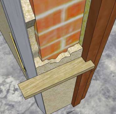

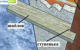

А можно сделать шаблон, я обычно использую одноразовые шаблоны. нужен брусок (ровный) его длина больше ширины откоса, одна сторона ровная, на другой вырез "ступенькой" (этой стороной шаблон будет перемещаться по косяку), вот фото
для наглядности.
Перфорированные уголки (профиля) устанавливаются по уровню и обязательно проверьте чтобы оба вертикальных уголка были в одной плоскости с горизонтальным.

Набрасываем штукатурку и далее выравниваем ("подрезаем") её шаблоном см. фото выше.
