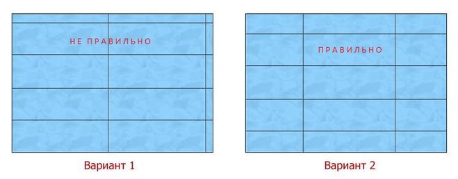

Перед тем, как приступить к укладке плитки, нужно сделать "раскладку". Смысл заключается в том, что в каждом углу не должно быть обрезков плитки меньше половины. Это относится как к полу, так и к стенам.
