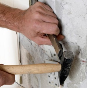

Чтобы удалить старую плитку, понадобится зубило и молоток.
На плитке сделайте два диагональных надреза с помощью резака для плиток и линейки. В центре плитки просверлите отверстие 6 мм с помощью сверла оно должно быть твердое. В отверстие вбейте слесарное зубило и двигайтесь к краям, разбейте плитку на небольшие кусочки. Применив долото удалите оставшиеся куски, а так же мастику либо раствор, на которую крепилась плитка.

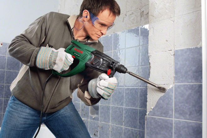

Да вобщем то способ один убирать плитку придется механически. Например можно легко убрать при помощи перфоратора вставив в него специальную лопатку:
этот повальный способ очень распространен и так убирают кафель многие поэтому с этими работами вопросов не возникает. Далее если нет перфоратора можно снять в ручную при помощи молотка и обычное зубило.

К примеру если стоит задача оставить цементный раствор на стенах (раньше клали цемент-песок, ПВА, под раствором "паутинка" из гвоздей обмотанных проволокой, этот раствор можно считать штукатуркой, иногда его нет смысла сбивать), то в этом случае советую сбивать кафель в ручную, без помощи перфоратора.
Что бы сбить кафель я чаще всего пользуюсь ножом от рубанка, плюс молоток.
Если стоит задача просто сбить кафель до основы, то нет ни чего лучше перфоратора.

"Лопатку"
лучше заточить, можно воспользоваться болгаркой с точильным диском.
Перфоратор переключаем только на удар, без вращения.
Кафель снимаем сверху вниз, а не наоборот.
Перфоратор держим почти параллельно кафелю, сбиваем как бы вскользь.
Упавший кафель, лучше сразу складывать в мешки и выносить из помещения.
Есть смысл чуть увлажнить стены, что бы не дышать этой пылью.
Руки лучше защитить перчатками, и обязательно работать или в респираторе, или хотя бы в марлевой повязке.
Что бы был "зацеп" первую плитку просто разбейте молотком, а дальше "лопатка" между стеной и кафелем с раствором.
