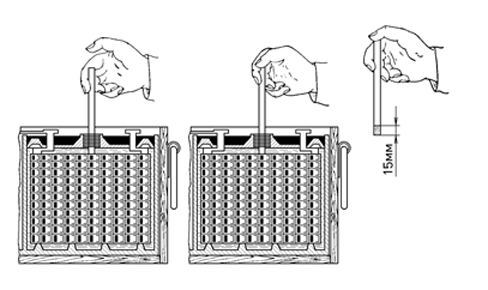

Уровень электролита в автомобильном аккумуляторе. Каким должен быть?
SVEN [4.7K] 10 лет назад
Точного ответа не может дать никто. Каждый автомобилист смотрит на эту проблему по своему. Одни говорят, что не нужно придерживаться никаких правил и просто поддерживать уровень электролита на уровне верхней части свинцовых пластин- "чтобы они просто были мокрые, то есть в воде".
Есть категория автомобилистов, а особенно новички, которые в этом вопросе более щепетильны. Раз так инструкция пишет, то так и надо. Хотя в инструкциях тоже разные уровни описаны, но всё же можно сделать вывод, что наиболее оптимальным вариантом, для продления срока службы автомобиля, является отметка- на 1-2см выше пластин.
Нормальным уровнем электролита в аккумуляторе считается 10-15 мм над пластинами. Почему? При большой нагрузке на аккумулятор, например: запуск в зимнее время, возможно кратковременное вскипание электролита. Если уровень большой, происходит выбрызгивание из под пробок. Хорошего, как понимаете, в этом нет. При маленьком уровне возможно выкипание в процессе эксплуатации в летнее время. Высыхающие пластины тоже ничего хорошего. Для нормальной работы аккумулятора,уровень­, чуть выше пластин. Летом можно немного повышенный, мм 20. А зимой чуть заниженный, мм 5-10.
