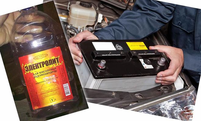

Если не было выплескивания злектролита, то только дистиллированную воду.  —  7 лет назад
Чаще всего теряется вода из за испарения. При этом понижается уровень электролита. В первую очередь нужно проверить уровень электролита в аккумуляторе. В случае пониженного уровня нужно добавлять дисцилированую воду до нужного уровня. Дальше поставить на зарядку аккумулятор. После зарядки замерить плотность электролита. В средней полосе плотность должна быть 1/27. Когда плотность пониженная доливают электролит повышенной плотности. Если плотность повышена с нужным уровнем, убирают электролит и добавляют воду. Пока все встанет как надо и тут целая наука подгонять. Без опыта не получиться.
Всё зависит от плотности электролита в аккумуляторе. Нормальная плотность 1/25-1\27-1/29, в зависимости от "среды обитания". Плотность замеряется только на полностью заряженном аккумуляторе. Аккумулятор заряжается, до полного, 10 часов десятой частью его ёмкости. 60 ам/час-6 ампер; 55а/час-5,5 ампер.
При плотности ниже нормы доливаем корректирующий электролит (1/36-1/40), при плотности выше нормы-дистиллированную воду. После доливки снова заряжаем- чтоб перемешалось минут 15-20.
Чем чаще проверяешь аккумулятор- тем дольше он работает.
