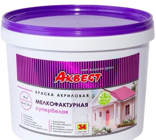

Недавно сам испытал, как окрасить гипс, много читал по этому поводу, решил сделать вот как.
Краску использовал акриловую, выбрал мелкофактурную, почему именно такую, во-первых все советовали именно акрил брать, он лучше ложится на гипс, во вторых уже в магазине решил именно на фактурной остановиться, так как на гипсе краска ровно лежать не будет и стараться получить гладкую поверхность бесполезно.
Для начала, нужно напомнить, что гипс достаточно хорошо впитывает любые жидкости, в том числе и растворители (воду тоже), поэтому для первого слоя надо сделать краску пожиже, она всё-равно впитается, но когда немного подсохнет, то уже следующий слой краски не будет так хорошо впитываться, не даст первый слой.
Лучше всего рассчитывать на три слоя, по крайней мере у меня так получилось, так как первый уйдёт внутрь, второй будет основой, а третий уже чистовой последний.
Чем красить тоже надо выбирать, если хотите качества, тогда краскопульт, а если качество поверхности не важно, можно и кистью покрасить.
