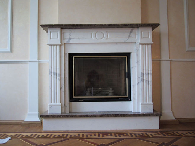

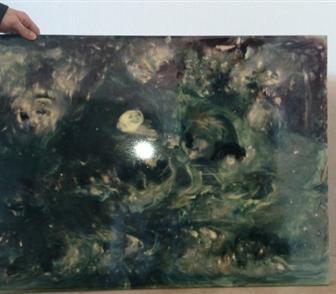

При дОлжном умении на выходе можем получить вот такую красоту,
это "мрамор" из гипса.

Все смешивается и добавляется столько воды, чтобы смесь получилась похожей на густое тесто. Затем смесь подвергают формовке или укладывают ее в заранее изготовленную форму, после чего высушивают, а затем обжигают в печи. В процессе обжига температура в печи должна быть такой, которую называют «белокалильным жаром». Полученный материал не только будет похож на мрамор, но и поддается шлифовке, покраске и полировке. Результат работы хорошо проиллюстрирован на прилагаемом фото
