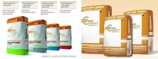

Компания "Евроцемент груп" выпускает цемент всех марок и видов, но в наибольшем количестве цемент М400 и М500.
Евроцемент.
Давайте возьмем для проведения расчетов евроцемент М-400 Д20.
