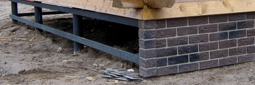

Вполне понятно, что при таком фундаменте без дополнительного утепления, пол будет холодный.
Как можно утеплить винтовой фундамент?
После установки винтового фундамента сделайте по периметру стяжку из профильной трубы, по вашему усмотрению, это будет основой для проведению работ по утеплению фундамента. После вы сможете на этой конструкции закрепить любой материал для утепления нижней части дома (цоколя). В основном используют декоративный материал, под основу OSB. Более теплый вариант, но и дорогой, делаете стяжку по винтовым сваям и после закладываете кирпичом или блоками.
