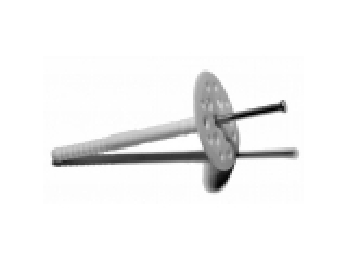

Если Ваш вентилируемый фасад на профилях, то минеральную вату можно закрепить на тарельчатые дюбеля (дюбель-зонтики).
Тут уже важно знать материал изготовления стен, а дюбель-зонтики есть длиной и в 300-а мм (30-ь см!),
любая толщина и даже два слоя минеральной ваты им не страшны.
Они так и называются "дюбель для теплоизоляции".
Можно комбинировать методы, то есть использовать и дюбель-зонтики и клей, клей в месте соединения минеральной ваты и стены (тут уже надо конкретно знать об общей толщине утеплителя).

Это отличный вариант для строительства частного дома. Вентфасады стали неотъемлемой частью строительства больших и не очень зданий и жилых домов. Я так понимаю, вас интересует только то, как крепить утеплитель к стене. Во первых, утеплитель садится на специальный раствор (клей) для наружных работ. Можно использовать Клей Weber Therm S 100 для пенополистирола и минваты (продается по 25 кг). После этого мягкие плиты, скорее всего базальтовая вата, закрепляется специальными дюбелями с широкой шляпкой, диаметром примерно 50 мм. Затем все это армируется фасадной сеткой и штукатурится.
