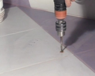

  • сверлим отверстия (убираем пыль)

Под крепление унитаза плитка сверлится, по полу ходят, со швами могут быть проблемы.

Пыль после сверления
лучше убрать пылесосом, что бы "не гонять" мусор по полу.
