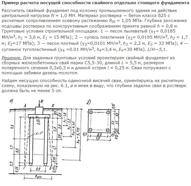

Самое лучшее - это показать на примере расчёта, но так как оно слишком большое, для более подробного ознакомление посмотрите весь расчёт (там же находятся и приложения с параметрами), а ниже приведу лишь начало решения:
Работы стоит начать с определения характера грунта на котором будет проводиться постройка. Тут важно учесть такие показатели как подвижность, несущая устойчивость и набухаемость.
Зная данную информацию надо определить массу постройки, это и есть нагрузка на фундамент с ростверком. Теперь можно легко определить площадь опор. Важно чтобы сваи были под углом под наиболее массивными частями постройки. Расстояние не стоит делать более 2 метров. Отдельно рассчитывается обвязка ростверка. Для этого надо углубиться в сопромат, если такого желания нет, то возьмите средние величины - ширина на 20 сантиметров больше ширины стены, а высота равна ширине стены. Не забудьте о том что арматура и продольная и поперечная должны быть рабочими.
